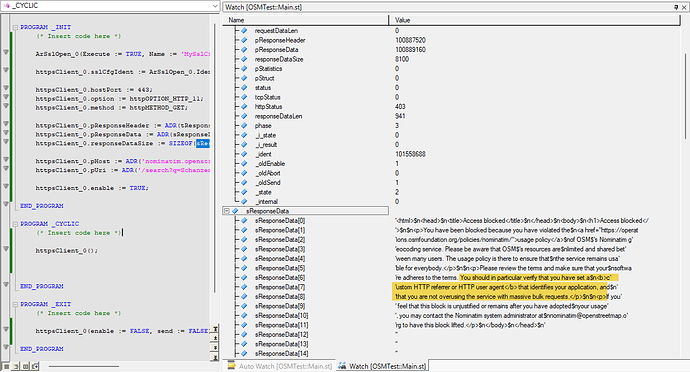

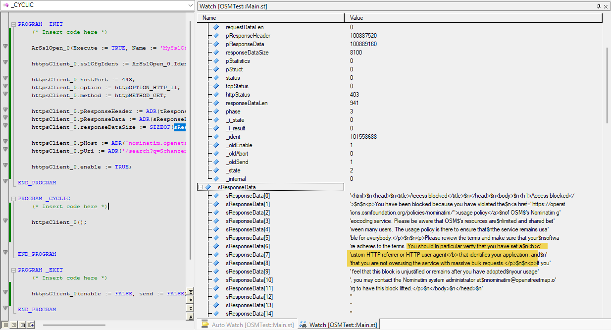

Aber ich bekomme nur ein 403: Access blocked
Hallo,
ich denke mal es scheitert daran:
Provide a valid HTTP Referer or User-Agent identifying the application (stock User-Agents as set by http libraries will not do). - Quelle

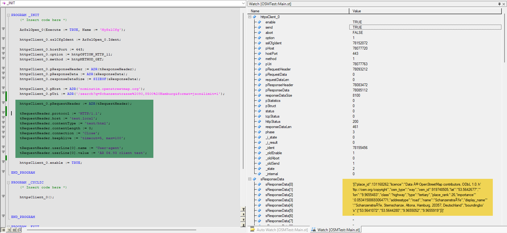

Das dürfte dann mittels pRequestHeader vom typ httpRequestHeader_t und da mittels userLine, wo genau das als Beispiel sogar dann praktischerweise dabei steht: B&R Online Help

@michael_w, ich hatte es nebenher rein interessehalber auch gecheckt: du liegst komplett richtig!
Wenn kein User-Agent im HTTP Header gesetzt ist, lehnt die API den Request ab:
Wenn man den Request Header dann über die httpRequestHeader_t Struktur bedient, kann der Request durchgeführt werden:

Vielen Dank, das war es dann auch. Funktioniert.
