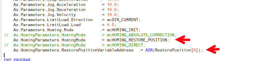

Hallo Dominik,
um eine Variable remanent zu deklarieren musst du den Haken “Retain” aktivieren.
du kannst dann z.B. mit dem FUB “MC_BR_InitHome_AcpAx” den Referenzmode einstellen.
Gruß

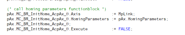

Könntest du mir vielleicht noch genauer erklären wie ich den Block MC_BR_InitHome_AcpAx verwenden muss?

Hallo Dominik,
wie oben beschrieben kannst den FUB “MC_BR_InitHome_AcpAx” mit den beschriebenen Einstellungen aufrufen und das Execute setzen. Damit wird dann der Referenzmodus eingestellt.
Danach setzt du dann beim MpAxisBasic den Home Eingang auf TRUE mit dem Mode “mcHOMING_INIT”. Es wird die letzte Position wieder hergestellt.
Da du nur ein Singleturn Geber hast funktioniert das wiederherstellen nur wenn der Geber keinen Überlauf hat. Du darfst also nur maximal eine Umdrehung verfahren ansonsten brauchst du einen Multiturn Geber.
Bei der Inbetriebnahme fährst du die Achse auf den gewünschten Nullpunkt und führst ein Homing “mcHOMING_DIRECT” durch.
Hallo Dominik,
ich habe ein paar kleine Ergänzungen zu den Antworten von Stephan.
Man kann die Variable für die Endlosposition auch in der Hardwarekonfiguration fix zuweisen und muss dann nicht MC_BR_InitHome_AcpAx aufrufen:
Im nicht referenzierten Zustand, d.h. spannungslos oder bevor MC_Home aufgerufen wurde, darf sich die Achse nicht weiter als 1/2 Geberzählbereich bewegen,
damit die Position richtig wiederhergestellt werden kann.
Wenn die Achse referenziert ist darf sie sich beliebig weit bewegen, auch mit einem Singleturn-Geber.
