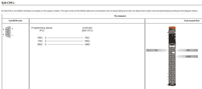

je viens de récupérer un ensemble X20 CP1484 de B&R, muni d’une CF
je ne connais pas ce type d’automate, je dois lire le programme afin de pouvoir communiquer avec cet automate et un EWON.
D’après mes investigation sous Wireshark et après avoir connecté IF2 (ETH) sur mon réseau son adresse IP est 0.0.0.0 donc je pense qu’elle n’est pas utilisée voir pas configurée !
Donc je suis parti pour me connecter en RS232 sur la CPU directement comme ceci :
r/PLC - Connexion B&R X20 CP1484 en RS232|660xauto
de plus je ne retrouve pas la version de studio automation qui correspond au X20 CP1484
j’ai essayé avec la version 4.12 mais rien n’y fait !
Est ce que quelqu’un a déjà effectué cette manipulation avec un automate B&R ?
je suis preneur de renseignements
je vous remercie par avance.
Bonjour,
Je ne peux pas animer de formation Automation Studio ici, mais je peux vous donner deux conseils.
1. Téléchargez AS4.0. La version actuelle est sans licence et parfaitement adaptée à votre processeur. Automation Studio V4.0 | B&R Industrial Automation
2. Procurez-vous un lecteur de carte CF. Il vous permettra de configurer le contrôleur très facilement.
Vous trouverez toutes les informations dans l’aide d’AS. B&R Online Help

Bonjour,
j’ai bien télécharger la version V4.0 de AS et installée, de plus j’ai récupérer un lecteur de carte CF.
avec l’utilitaire RUC, j’ai pu créer une image de la CF sur mon PC, ce qui m’a fourni un fichier *zp2.
lorsque je lis le contenu de cette carte CF , je ne vois qu’un fichier *.bin et d’autre répertoires.
D’aprés les différentes lectures que j’ai parcouru sur l’aide et les forums il me manque les fichiers “image” pour que As v4.0 puisse les interpréter.
qu’en pensez vous ,
bonne journée a vous
Bonjour,
Le fichier *.zp2 est simplement une image CompactFlash. Il permet uniquement de créer une nouvelle carte CompactFlash. Automation Studio ne peut rien en faire.
Cordialement,
